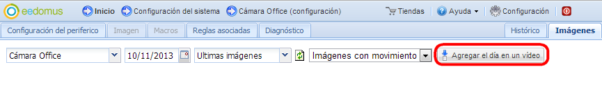

Video del dia
eedomus permite ver todas las imagenes de un dia en una corta video.

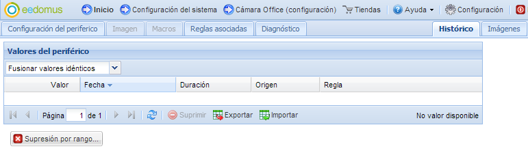

Administración de la imagenes : eliminación
Las imágenes se pueden borrar si es necesario (haga clic en "suprimir" en el historico de imagenes).
Cuando la cuota para el almacenamiento de las imágenes de un recuento que se alcanza, las imágenes más antiguas se borran automáticamente a medida que la llegada de nuevas imágenes.
