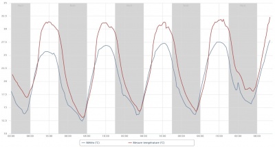

Quelle température extérieure ?
Vous pouvez utiliser le thermomètre de météo virtuel intégré dans eedomus (vérifier qu'il est bien configuré sur votre ville).
Si vous pouvez installez un thermomètre extérieure (plutôt au nord, il ne faut pas qu'il soit en plein soleil !), vous gagnerez en précision.
Vous pouvez avoir facilement 4 degrés d'écart entre la température de la météo et votre température locale !

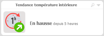

Vous pouvez utiliser une variante avec un seul thermomètre intérieur. Le principe est d'utiliser la variation de température, positive ou négative.
La tendance peut être identifiée avec un module du store eedomus qui s'appelle Tendance (merci Abavala, OlivierG, Merguez07), que vous paramétrez sur 1 heure.
Vous ajouter ensuite 2 règles personnalisées. Lorsque la tendance est "en baisse", vous passez la lumière en bleue pour garder les fenêtres ouvertes. Lorsque la température remonte, vous passez la lumière en rouge pour signaler la fermeture.
Le résultat devrait être proche.

Pour le confort thermique l'été, les 3 facteurs sont :
  • bien surventiler la nuit (cela fonctionne d'autant mieux que l'inertie du bâtiment est bonne)
  • et limiter les apports (en baissant les volets).
L'isolation du bâtiment n'améliore pas vraiment le confort d'été (sauf cas flagrant de domicile passoire).
