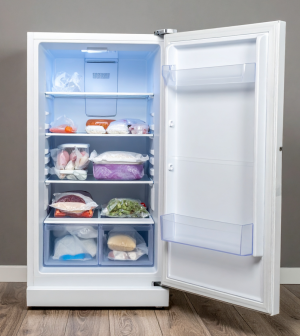

Comment suivre le bon fonctionnement d'un congélateur ?
Une simple prise pilotée avec consomètre permet de suivre la régularité de la consommation électrique. Cela dit, c'est une mauvaise idée. Il faut éviter tout relais sur les appareils critiques. Un relais peut passer en OFF inopinément (décollage mécanique, problème électronique). C'est rare, mais quand même plus fréquent que la panne que l'on recherche.
Mieux vaut suivre la température intérieure. Deux thermomètres sont plutôt bons pour le suivi de la température intérieure.
Le Fibaro Flood Sensor en ZWave. Il est fait pour la détection de fuite d'eau, mais il mesure bien la température. La pile Lithium CR123 se vide néanmoins trop vite à -20°C (c'est acceptable pour un réfrigérateur à +5°C). Il envoie la température toutes les heures environ en configuration de base (paramétrable).
Le capteur de température avec sonde (THS317-ET) OWON en Zigbee fonctionne bien. Il faut éventuellement plaquer le fil par un scotch pour éviter toute entrée d'air (et le givre). Il envoie la température toutes les minutes. Son seul défaut est de ne pas envoyer les températures sous -20°C (il envoie alors 327.7 °C). Il faut ajuster une plage de température dans une règle (entre -10°C et 30°C, envoyer une alarme).
Un thermomètre permet de déceler une porte laissée entrouverte.
