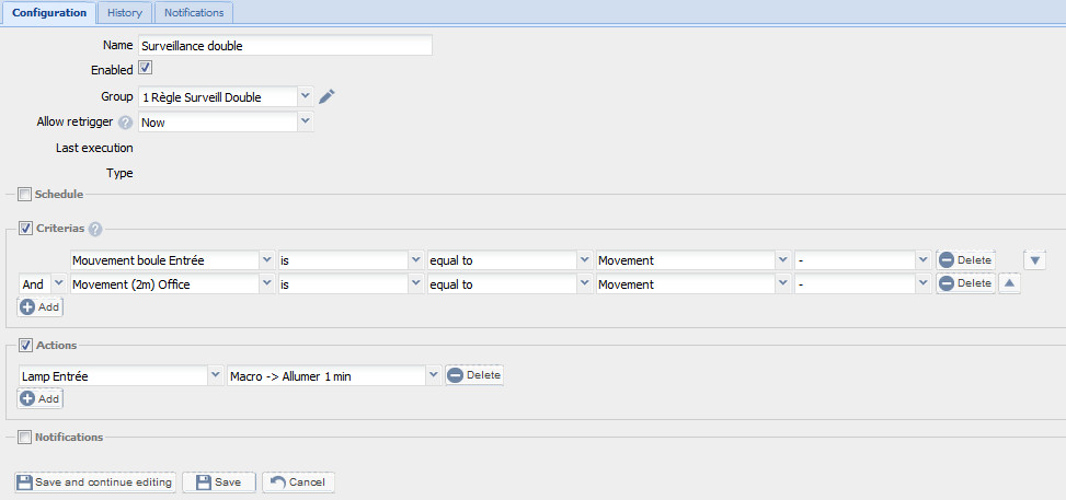

Créer une règle avec les deux capteurs. Il est important d'utiliser "est égale à Mouvement". Et le critère "ET" entre les deux lignes.
Fichier:Regle unique.jpg
Cette règle fonctionnera si le capteur 1 est toujours en mouvement quand le capteur 2 se déclenche. Cela dépend de la configuration du capteur (paramétrable sur les capteurs récents).

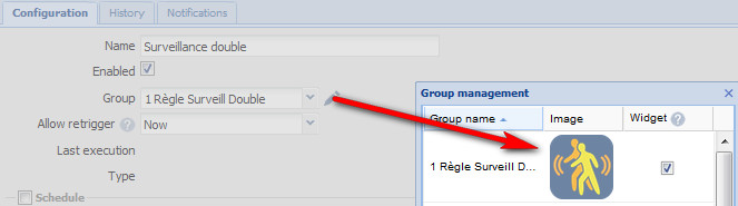

Pour activer ce mode uniquement à la demande, ajouter cette règle dans un groupe de règle (en cochant Widget).
Ce widget sera visible dans le panneau "Programmation" et permettra d'activer/désactiver la règle à la demande.
