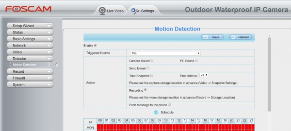

Vidéo sur détection
L'écran apparaît ainsi sur une FI9901EP. La coche "Record" est cochée et non "Snapshot" (en principe, il faut faire l'inverse pour le fonctionnement par image du ftp eedomus).

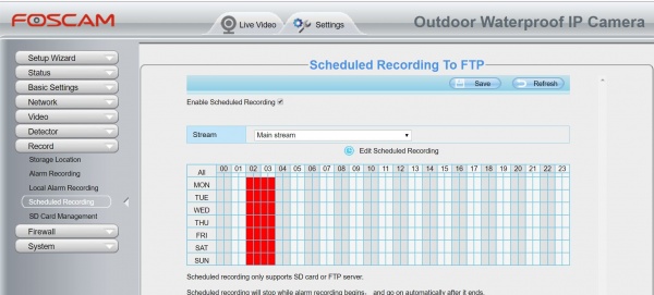

Vidéo continue
Exemple d'un enregistrement de 2H à 4H du matin, tous les jours de la semaine.
En cas d'image en "intérieur", avec 1 image par seconde, avec de faible taille (640*480), il peut y avoir de bonnes surprises en terme de taille grâce à la compression réalisée par la caméra (~ 10 Mo/heure).

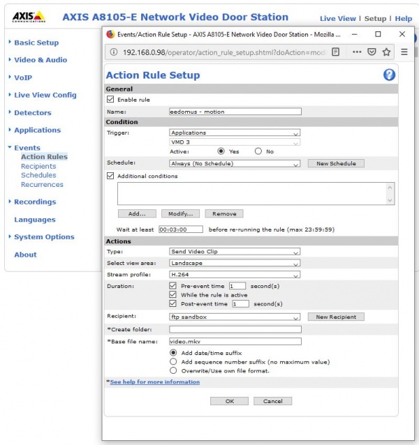

Caméras Axis
Seuls certains modèles supportent l'envoi de "vidéo".
Les modèles testés sont : portier vidéo Axis A8105-E, Axis M1065-LW
Ces modèles peuvent intégrer le son dans le clip vidéo.
Des modèles qui ne peuvent pas envoyer de video clips selon nos tests : Axis P3344 (Firmware version: 5.40.9).
La fonctionnalité s'appelle "Send Video Clip" (et non "Record Video").
