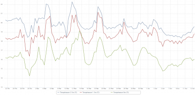

En hiver, lorsque l'habitat est chauffé par des convecteurs électriques, il se produit une stratification importante de la température intérieure. La différence de température entre le sol et le plafond peut facilement atteindre 3, 4 ou 5°C.
La stratification est augmentée si le sol est froid (maison individuelle, ponts thermiques, carrelage). Bien entendu, la stratification est quasiment nulle pour les planchers chauffants et les chauffages "soufflants" (pompe à chaleur air).
Températures à 9, 1.5 et 2.5m
En hiver, une ventilation forte permet de diminuer la stratification à 1°C d'écart, et génère un confort supérieur.
La hauteur à laquelle est situé le thermostat a donc un impact important pour le pilotage !
La stratification n'est pas linéaire, il peut s'agir d'une lame d'air froide au sol (tant que l'on chauffe), suivie d'une lame d'air chaude en hauteur (lorsque le chauffage est coupé).
