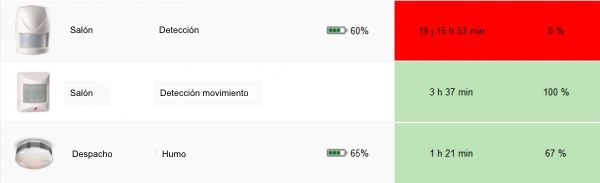

Periféricos en rojo en la lista de periféricos

Periféricos en verde
El periférico aparece en verde pero no se ejecutan las acciones

Debe saber que el color verde indica que el controlador recibe tramas procedentes del periférico (pero no significa que el periférico "escuche" las tramas que el envía el controlador).
Calidad de la señal inalámbrica inferior al 100%
El periférico aparece en verde pero la calidad de la señal inalámbrica es inferior al 100%. Sucede con frecuencia, y no significa forzosamente que haya un problema grave en la red inalámbrica. Si el periférico funciona correctamente, no debe tenerlo en cuenta.
