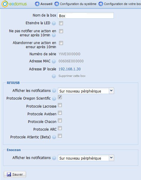

La configuration de la box eedomus est accessible en cliquant sur Configuration dans la page des Périphériques.
Cliquez d'abord sur la box pour voir apparaître le lien Configuration.
Sommaire |
Paramètres de la box eedomus
Il est possible d'éteindre la LED verte de bon fonctionnement (les autres couleurs de LED ne sont pas modifiables, bleu ou rouge par exemple).
Lorsqu'un périphérique n'est pas joignable, il est possible de supprimer une demande d'action si elle n'a pas été exécutée au bout de 10 minutes (actionneurs uniquement). Cette suppression peut faire l'objet d'une notification ou non.
Les informations d'identification de la box eedomus sont diponibles :
- numéro de série
- adresse MAC et adresse IP
Vous pouvez supprimer le rattachement de cette box à votre compte ("Supprimer cette box"). Une confirmation sera demande pour l'opération.

Paramètres des extensions
Cette page permet le réglage de paramètres concernant :
- le RFX USB (connecté en USB)
- le RFX LAN (connecté en Ethernet, utilisation de xPL)
- le protocole EnOcean (dongle USB)
- la clé 3G
